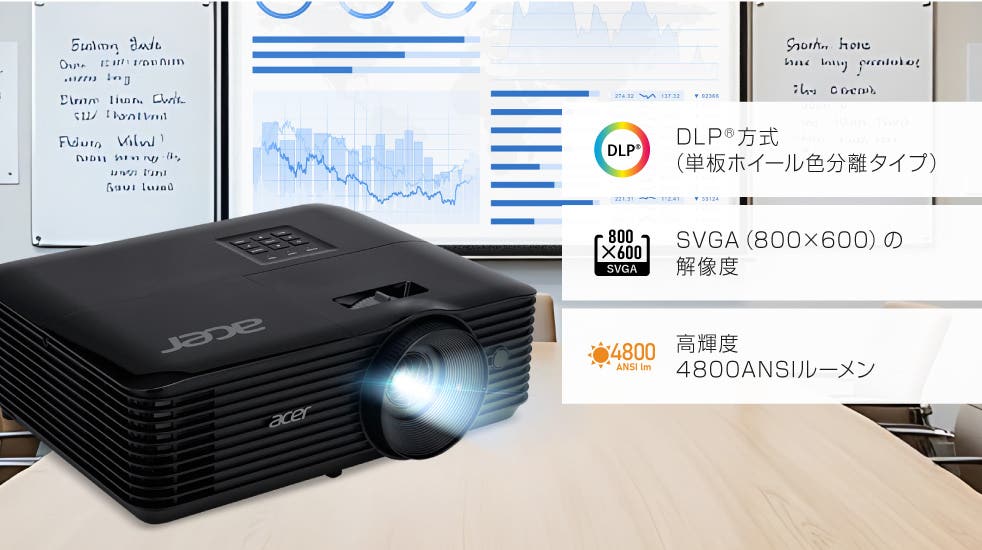

プレゼンや気軽な投写をかなえる、SVGA画質の高輝度プロジェクター
Acer SVGAプロジェクターは、DLP®方式(単板ホイール色分離タイプ)を採用。
これは、光を高速回転するカラーホイールで分離し、数百万個の微小ミラーで映像を構成する方式。色のずれや経年劣化が少なく、いつでもクリアで安定した映像を楽しめます。SVGA(800×600)の解像度ながら、約10億7,000万色の豊かな階調を再現し、4800ANSIルーメンの高輝度で明るい部屋で投影しても鮮やか。さらに、コントラスト比20,000:1、Dynamic Black™技術が深い黒を際立たせ、最大120Hzのなめらかな映像表現で動きのあるシーンもクリアに。23~300インチ(58cm~762cm)の幅広い投写サイズで、ビジネスにもホームシアターにも活躍。あなたの空間を映像の舞台へと変えます。

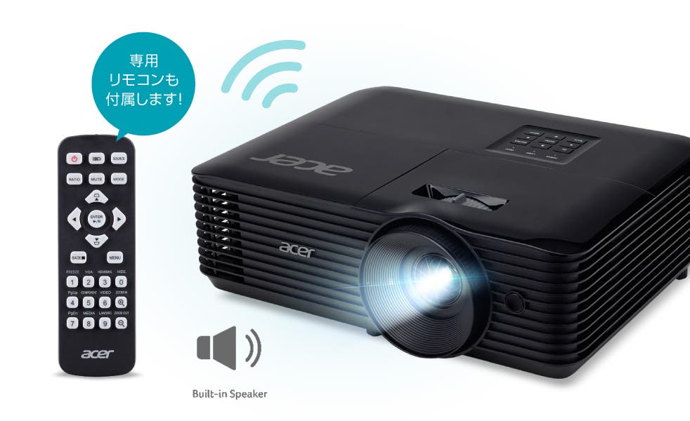

スピーカー内蔵ですぐ投写できる
3Wスピーカーを本体に内蔵。外部スピーカーを接続しなくても、クリアなサウンドを再生します。本体だけで即、音声のある映像を再生できて豊かな響きを添えます。コンパクトなボディに詰め込まれたサウンドが、シアター空間として広がります。

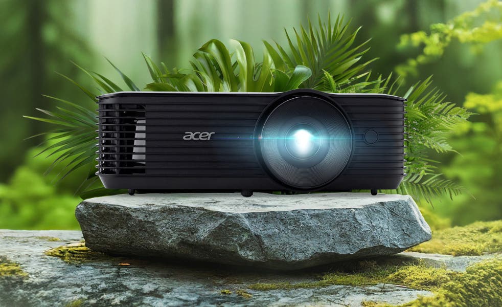

地球にも、あなたにも
やさしいテクノロジー
映像の美しさだけでなく、地球へのやさしさも大切にしています。 Acer EcoProjectionテクノロジーが、消費電力を抑えつつランプの寿命を延ばし、コスト削減と環境保全を両立。ExtremeEco機能では、一定時間入力信号がない場合に自動でEcoモードへ切り替え、最大70%の消費電力を削減します。また、ランプ出力を制御して輝度を30%低減し、ランプ寿命を最長15,000時間まで延長。さらに、ECOモード時のノイズはわずか27dBAと静音設計で、作業や視聴を妨げません。環境にも人にもやさしいAcerのEcoProjectで持続可能性をかなえます。
