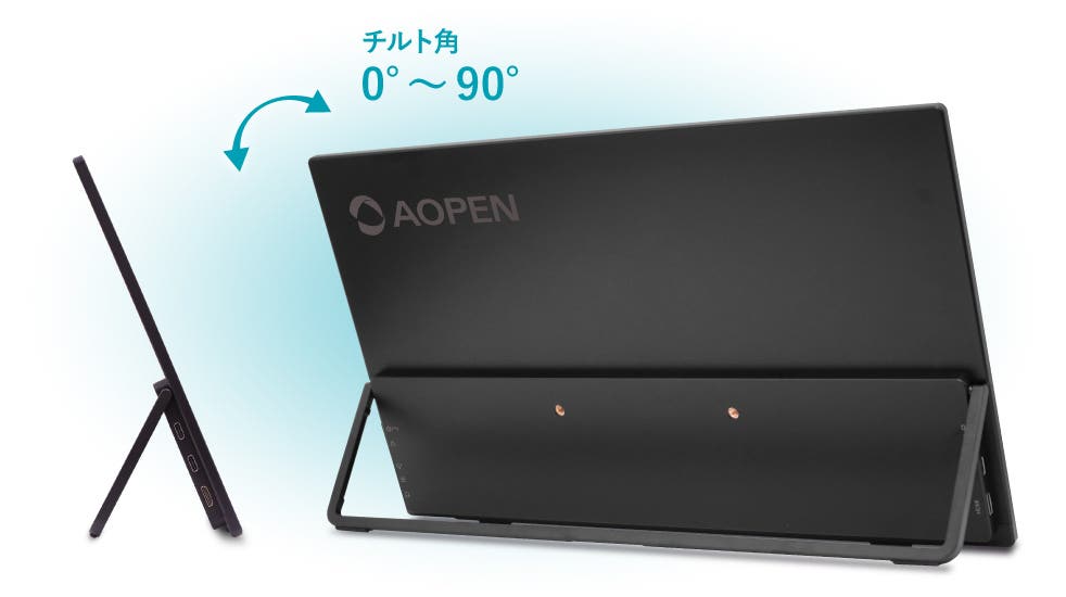

キックスタンドで視聴もらくらく
モニターにセットされたキックスタンドで、0°~90°の無段階チルト調整に対応。作業や視聴スタイルに合わせて、快適な角度にカスタマイズできます。動画視聴から資料作成まで、あなたにフィットするベストポジションで、いつでも快適な表示環境を実現します。
