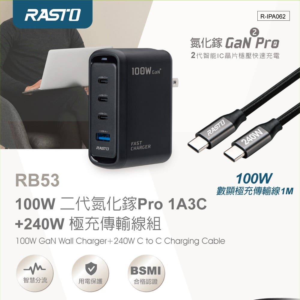

.識別碼:R53771,檢磁型號:R-IPA062 .可摺疊插腳,外出攜帶好便利 .四孔輸出,可同時支援四項設備充電 .具有通電狀態指示燈,可顯示通電狀態 .最大輸出100W,充電快速,支援有快充的3C產品 .支援國際電壓AC100-240V,PC防火材質,堅固耐用 .採用第2代氮化鎵方案,輕巧體積散熱佳,耐高壓低耗損,優化傳導效能 .Type C to C充電傳輸線,尾端加強耐拉扯,支援240W快充,適用Type C設備
正常價格 NT$1,880 特殊價格 NT$1,680
RASTO RB53 100W 二代氮化鎵Pro 1A3C +240W 極充傳輸線組
顏色:黑
產品重量:211g
包裝重量:241g
商品尺寸:7x5.4x3cm  線長100cm±3cm(含接頭)
包裝尺寸:15x9.5x3.5cm
產地:中國

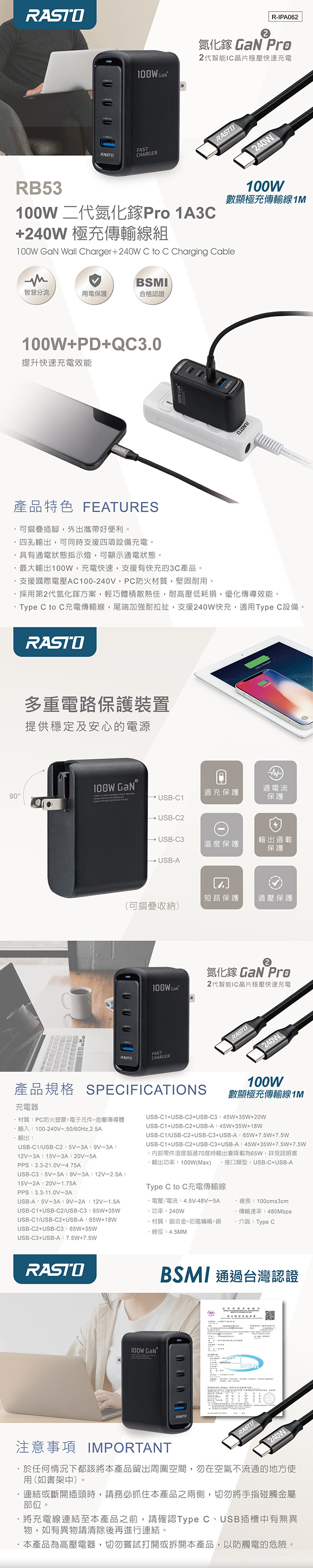

■產品規格
充電器
.材質:PC防火塑膠+電子元件+金屬傳導體
.輸入:100-240V~,50/60Hz,2.5A
.輸出:USB-C1/USB-C2:5V⎓3A;9V⎓3A;12V⎓3A;
15V⎓3A;20V⎓5A
PPS:3.3-21.0V⎓4.75A
USB-C3:5V⎓3A;9V⎓3A;12V⎓2.5A;
15V⎓2A;20V⎓1.75A
PPS:3.3-11.0V⎓3A
USB-A:5V⎓3A;9V⎓2A ;12V⎓1.5A
USB-C1+USB-C2/USB-C3;65W+35W
USB-C1/USB-C2+USB-A:65W+18W
USB-C2+USB-C3:65W+35W
USB-C3+USB-A:7.5W+7.5W
USB-C1+USB-C2+USB-C3:45W+35W+20W
USB-C1+USB-C2+USB-A:45W+35W+18W
USB-C1/USB-C2+USB-C3+USB-A:65W+7.5W+7.5W
USB-C1+USB-C2+USB-C3+USB-A:45W+35W+7.5W+7.5W
.內部零件溫度超過70度時輸出會降載為65W,詳見說明書
.輸出功率:100W(Max)
.接口類型:USB-C+USB-A
Type C to C充電傳輸線
.電壓/電流:4.5V-48V⎓5A
.功率:240W
.材質:鋁合金+尼龍編織+銅
.線徑:4.5MM
.線長:100cm±3cm
.傳輸速率:480Mbps
.介面:Type C
■產品特色
.可摺疊插腳,外出攜帶好便利
.四孔輸出,可同時支援四項設備充電
.具有通電狀態指示燈,可顯示通電狀態
