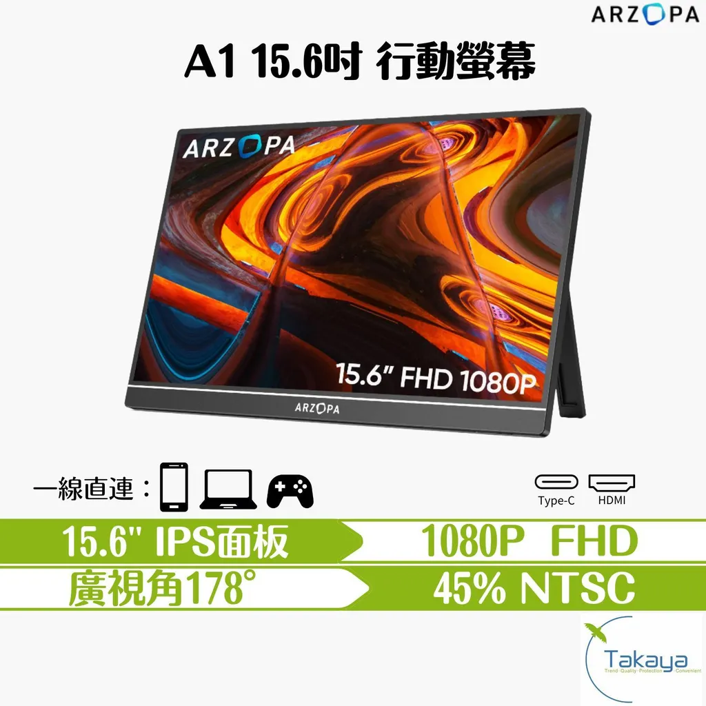

ARZOPA A1 15.6吋 FHD 1080P 攜帶型螢幕
日常辦公/筆電第二螢幕
ARZOPA A1 15.6吋 FHD 攜帶型螢幕
想增加筆電工作空間,又希望兼顧攜帶性,可選擇 15.6 吋 ARZOPA A1。FHD 解析度搭配 IPS 廣視角,適合文件處理、商務簡報、影音娛樂與日常雙螢幕使用。
  • 15.6 吋 Full HD 1920×1080
  • 60Hz、IPS 面板、300 nits
  • HDMI、全功能 Type-C × 2
  • 重量約 0.695 kg
  • 支援 PD2.0 行動電源供電
優惠價 NT$3,810
查看商品

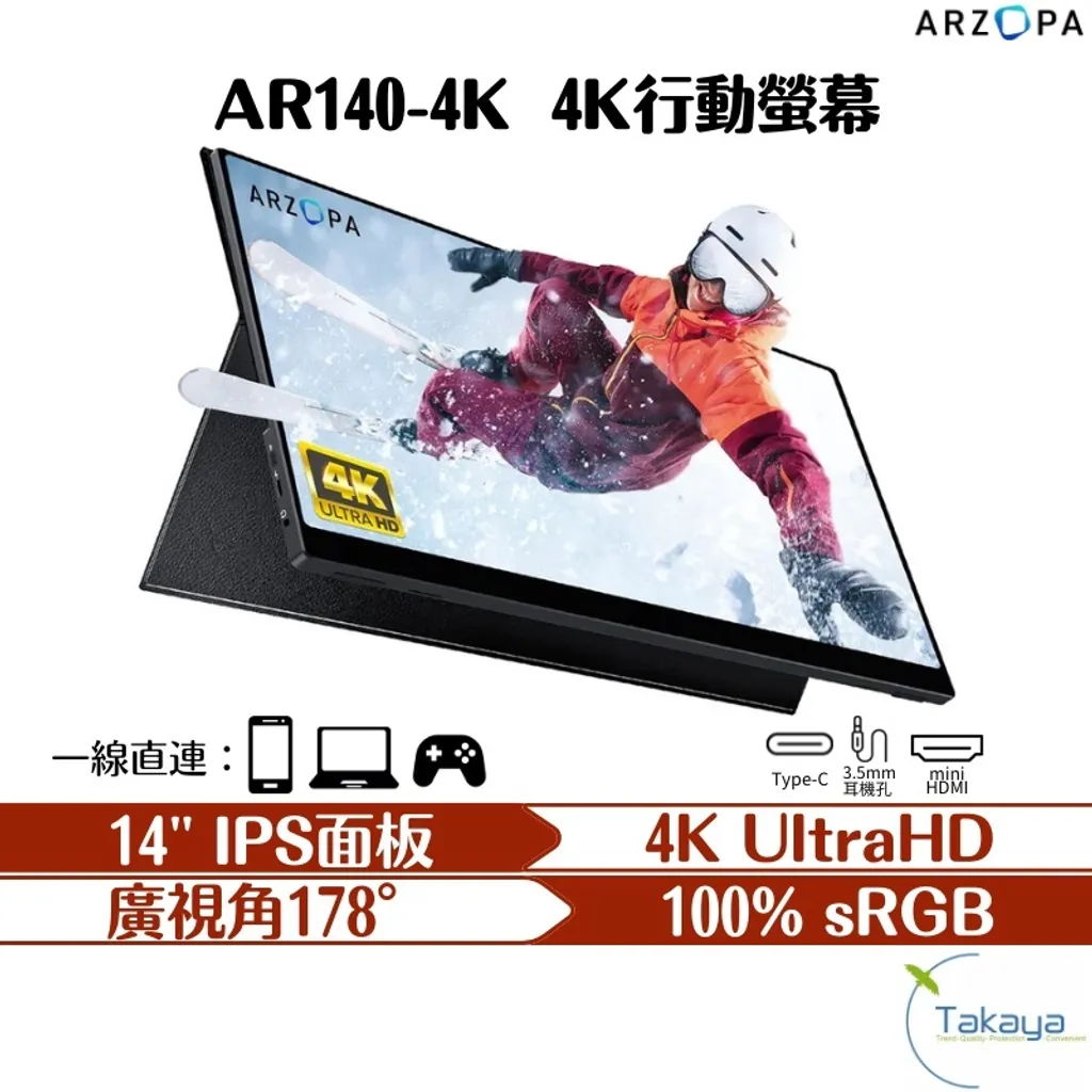

ARZOPA AR140-4K 14吋 4K UHD 攜帶型螢幕
4K 高解析/重視畫面細節
ARZOPA AR140-4K 14吋 4K 攜帶型螢幕
如果在有限尺寸中仍希望取得高解析顯示,可選擇 ARZOPA AR140-4K。14 吋機身搭配 4K UHD 解析度與 100% sRGB,適合高解析圖片、影音內容、簡報展示與重視文字銳利度的使用情境。
  • 14 吋 4K UHD 3840×2160
  • 100% sRGB
  • Mini HDMI、全功能 Type-C × 2
  • 內建雙揚聲器
優惠價 NT$5,480
查看商品
